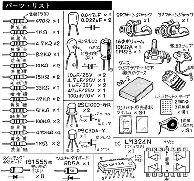

Список элементов.
Резисторы(0,25Вт):
1М – 3шт.
470К – 4шт.
100К – 3шт.
51К – 1шт.
47К – 2шт.
33К – 1шт.
22К – 1шт.
15К – 2шт.
10К – 1шт.
8,2к – 1шт.
4,7к – 2шт.
3,6К – 1шт. (для светодиода)
1К – 1шт.
470R – 1шт.
Конденсаторы:
100мкФ х 16в(электролит) – 1шт.
47мкФ х 16в(электролит) – 1шт.
10мкФ х 16в(электролит) – 1шт.
4,7мкФ х 16в(электролит) – 2шт.
1мкФ – 3шт. (один из них можно взять электролитический)
47н – 1шт.
22н – 2шт.
Микросхемы:
LM324 – 1шт
Транзисторы:
КТ3102 (BC547) – 2шт
КП303 (J201) – 1шт
Диоды и стабилитроны:
1n4007 – 1шт (для защиты от не правильной распайки штекера блока питания)
1n4148 – 9шт
стабилитрон 5,1В (1N4733A) – 1шт
Светодиод – 1шт
Переменные резисторы:
1М(характеристика cool – 1шт (Decay)
10К(характеристика А) – 1шт (Threshold)
Прочее:
Ножной переключатель 3PDT с фиксацией – 1шт
Панель под микросхему 14 pin – 1шт
Ручки – 2шт
Ножки – 4шт
Гнездо питания круглое пласт. 5,5×2,1 мм внутреннее (крепление на корпус) – 1шт
Гнезда jack 6,3мм для печатного монтажа – 2шт
CWF- 2 вилка на плату 2.50мм прям. закр. – 1шт (для питания)
CHU-2 розетка каб.с конт. 2.50мм – 1шт (для питания)
Держатель для светодиода – 1шт
Корпус Gainta G0124
Прикрепления: 9147884.jpg (193.1 Kb)

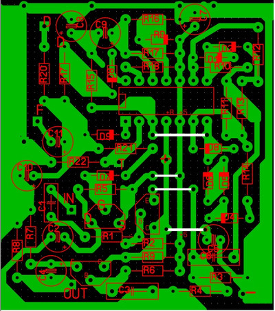

MolierДата: Среда, 18.06.2025, 14:25 | Сообщение # 5
Сообщений: 618
Прикрепления: 5719002.jpg (131.6 Kb)
MolierДата: Среда, 18.06.2025, 14:25 | Сообщение # 6
Сообщений: 618
Прикрепления: 5861967.jpg (109.5 Kb) · schematic_noise_gate_2025_06_1.pdf (69.3 Kb)

Прикрепления: 4851905.jpg (203.0 Kb) · ng_gr.lay6 (220.4 Kb)
