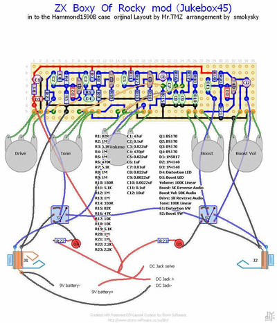

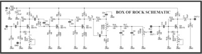

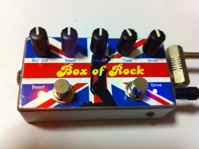

Box of Rock — это отличный звук Marshall в педали. Он также включает секцию усиления. Box of Rock просто потрясающий и звучит великолепно. J. Mascis так его любит, что он заставил Zvex поместить два в один корпус .
Но что, если вам нужно что-то более похожее на усилитель Orange ?
Вот старый Box of Rock без усиления. Я сделал это много лет назад на плате и подключил все вручную. Я больше никогда не хочу этого делать! Использование печатной платы с потенциометрами, установленными на плате, экономит кучу времени и позволяет избежать множества потенциальных ошибок.
