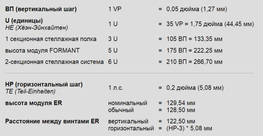

ВП (вертикальный шаг)1 VP=0,05 дюйма (1,27 мм)
U (единицы)HE (Хёэн-Эйнхайтен)1 U=35 VP = 1,75 дюйма (44,45 мм)
1 секционная стеллажная полка 3 U=105 ВП = 133,35 мм
высота модуля FORMANT 5 U=175 ВП = 222,25 мм
2-секционная стеллажная система 6 U=210 ВП = 266,70 мм
HP (горизонтальный шаг)
TE (Teil-Einheiten)1 л.с.=0,2 дюйма (5,08 мм)
высота модуля ER
номинальный=129,54 мм
обычный=128,50 мм
Расстояние между винтами ER
вертикальный=122,50 мм
горизонтальный=(HP-3) * 5,08 мм
https://midisoft.de/EuroRackDimensions/EuroRack_Dimensions.html

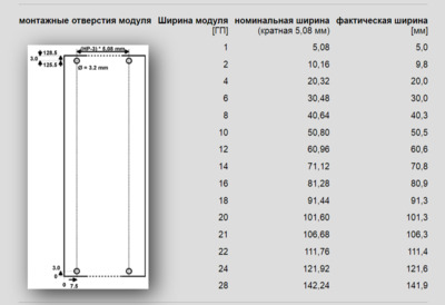

Прикрепления: 3016625.png (85.4 Kb)

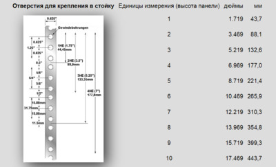

Прикрепления: 3875384.png (92.3 Kb) · 8678777.jpg (50.8 Kb)

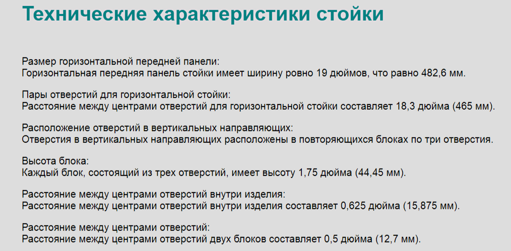

Прикрепления: 3121540.png (111.3 Kb)

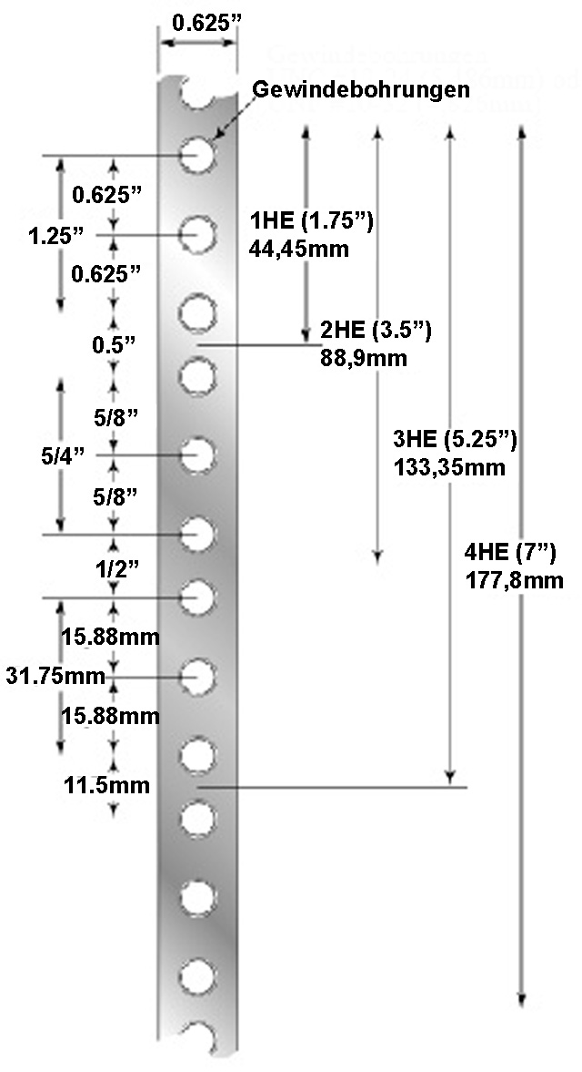

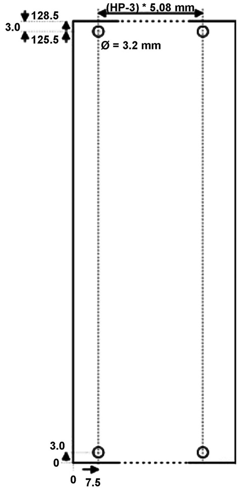

Прикрепления: 3722992.png (98.3 Kb) · 2360420.jpg (102.2 Kb)
