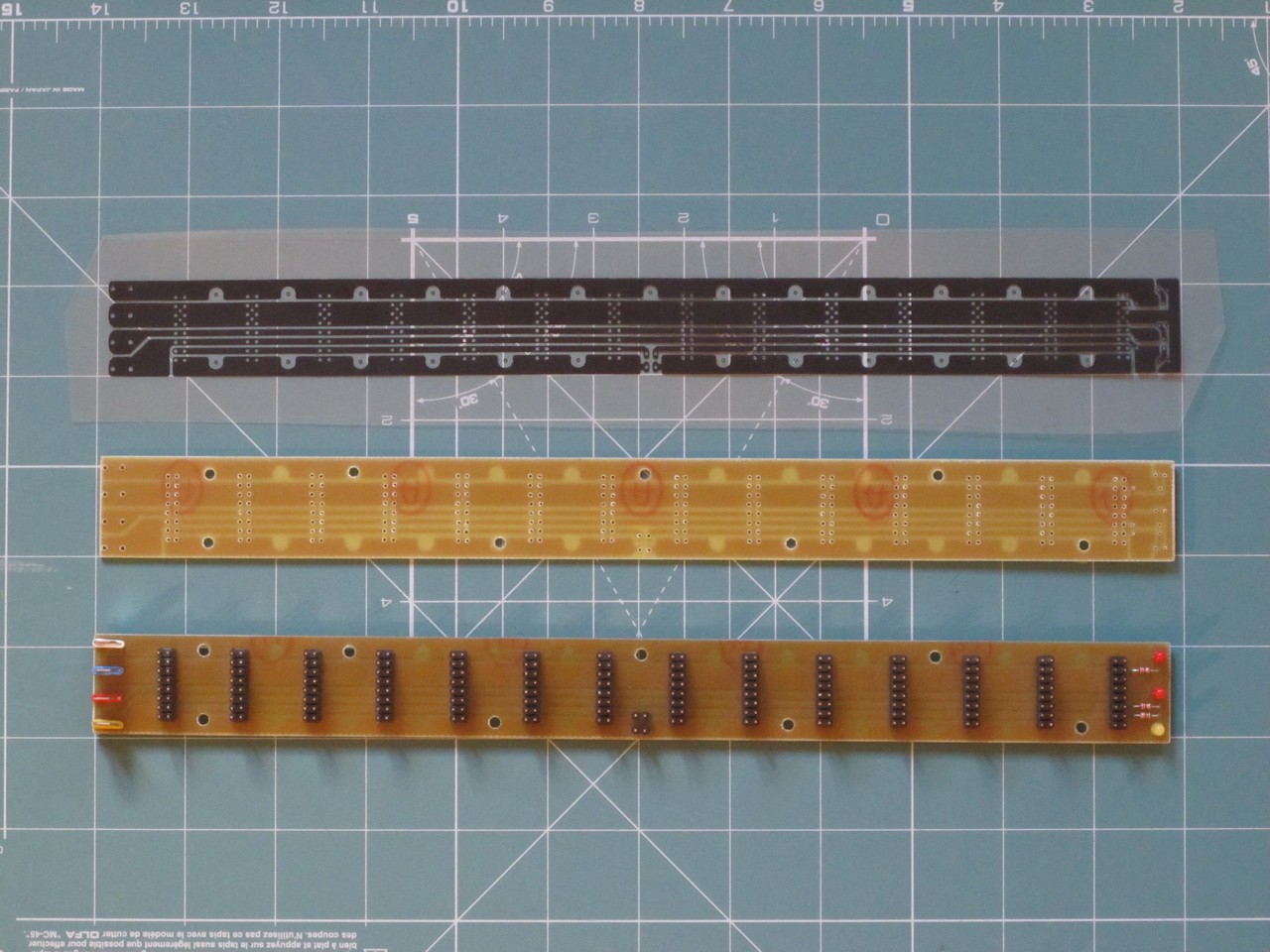

Не существует модульного синтезатора без шинных плат. Моя конструкция основана на Doepfer A100-BUS. Она проста, недорога и легко изготавливается. Как и у Doepfer, у моей платы есть шины CV и GATE – следовательно, 16-контактный разъем питания.
Шины – позитив, травленая печатная плата, готовое устройство

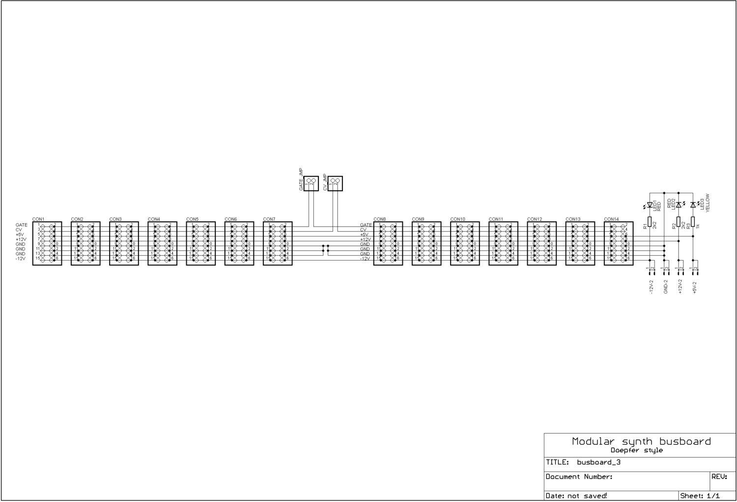

Схема очень простая, но её нужно разработать до проектирования печатной платы. Ничего сложного, 14 2×8-контактных разъёмов и 3 светодиода – для индикации –12 В (жёлтый), +12 В (красный) и +5 В (красный). Значения резисторов выбраны для тока около 5 мА.
Схема шинопровода (Внимание! Согласно стандарту, на контакте 1 разъема должно быть напряжение -12 В. Спасибо Робину за то, что он обратил на это внимание.)

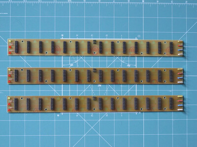

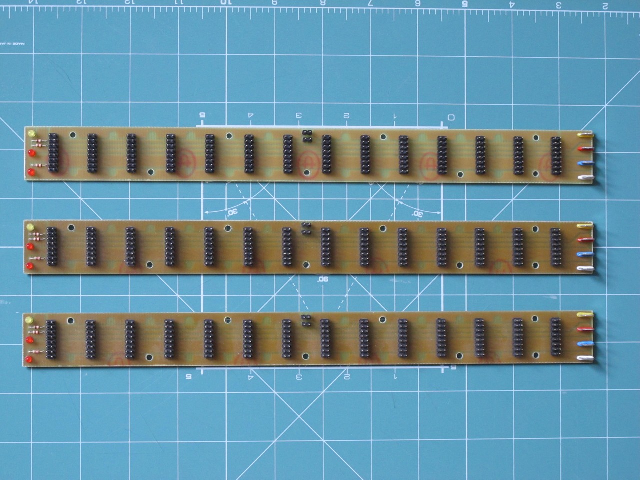

Я сделал три таких для своего корпуса Eurorack, они работают с моим блоком питания . Разъемы блока питания были помечены термоусадочной трубкой.
Три мушкетера
В качестве приложения прилагается версия печатной платы для печати. ​​Длина платы составляет 300 мм, поэтому для печати на листе формата А4 потребуются определенные навыки (но это возможно). Я использовал ламинат Bungard FR4210X300/3535 (большой кусок 300 x 210 мм) и Kontakt Chemie Plastic 70 для защиты медной стороны.
