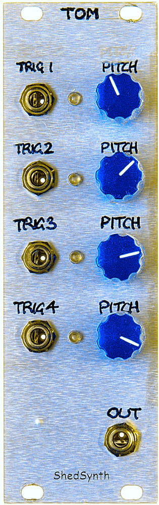

Барабан TOM DRUM имеет четыре независимых настроенных перкуссионных тембра в одном модуле.
  • Входы TRIG 1 , TRIG 2 , TRIG 3 и TRIG 4 — запускают каждый голос отдельно. Новый звук ударных запускается по верхнему фронту гейта; длительность гейта не влияет на результат.
  • Регуляторы PITCH — частота каждого голоса, от дозвуковых значений до примерно 1 кГц.
  • Выход OUT – микс всех 4 тембров ударных.

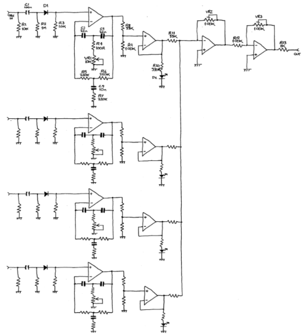

схема
Номера и значения компонентов указаны только для первого канала.
Данная схема не является оригинальной, она заимствована из нескольких источников и в значительной степени основана на очень хорошем объяснении Каспара Оккелена-Корппи на сайте helsinkisoundelectronics.files.wordpress.com , за что ему спасибо.
Прикрепления: 0998376.png (50.2 Kb)
MolierДата: Вторник, 10.02.2026, 10:54 | Сообщение # 4
Конденсатор C1  заряжается по восходящему фронту входного сигнала;  диод D1  выбирает только положительный фронт для создания очень короткого триггерного импульса, который запускает автоколебания следующего фильтра.
C2  +  C3  +  VR1  и  R5  +  R6  образуют режекторный фильтр типа «Twin-T» в цепи обратной связи первого операционного усилителя. Это резонансный контур, который будет самовозбуждаться при  воздействии  импульса на вход.
Регулятор VR1  настраивает частоту фильтра, а сопротивление R4 выбирается (путем тестирования) таким образом, чтобы избежать непрерывных автоколебаний на одном из концов диапазона хода.
 Для контроля затухания колебаний и получения относительно короткого по высоте звука были выбраны ноты C4 и R7 (по результатам тестирования).
Уровень сигнала сразу после срабатывания довольно высок, поэтому он уменьшается с помощью R8 + R9, чтобы избежать искажений на втором операционном усилителе каждого канала, сконфигурированном как повторитель напряжения.
Обратите внимание, что резистор R10 на светодиоде должен обеспечивать падение напряжения 10 В при токе 20 мА, поэтому для этой части был выбран резистор мощностью 1/4 Вт, а не 1/8 Вт, используемые в других местах.
Выходные сигналы от всех четырех фильтрующих цепей Twin-T смешиваются через резистор R11 и поступают на выходной каскад, состоящий из двух операционных усилителей, сконфигурированных как инвертирующие суммирующие усилители.
Заимствуя идею из модуля KICK DRUM , два регулятора усиления позволяют при необходимости намеренно перегрузить первый каскад, чтобы обеспечить некоторую компрессию волновой формы. Регулятор VR2 устанавливает усиление от 0 до 300%, а регулятор VR3 — уровень выходного сигнала от 0 до 100%, чтобы вернуть его к нормальному уровню аудиосигнала.
На схеме не показано: два операционных усилителя TL074 и один операционный усилитель TL072 (можно использовать любой другой операционный усилитель) питаются от +12 В и -12 В, с развязывающими конденсаторами 100 нФ, обеспечивающими напряжение 0 В.

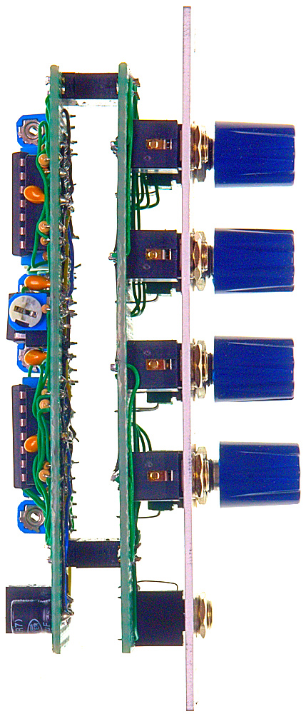

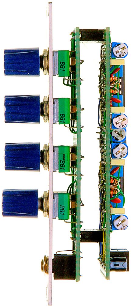

СтроительствоСхема разделена на две  перфорированные платы размером 15 x 42 отверстия  , вырезанные из большей платы, соединенные 14-контактными разъемами и гнездами сверху и снизу. Все компоненты соединены точечной проводкой  кабелем Kynar сечением 30 AWG .
На  первой плате  расположены четыре  вертикальных потенциометра Alpha 9 мм , четыре светодиода и пять монофонических разъемов PJ398SM  , которые крепятся непосредственно к алюминиевой передней панели. Расположение разъемов было выбрано таким образом, чтобы каждый вход триггера находился близко к соответствующему светодиоду и регулятору PITCH, оставляя достаточно места для пальцев и стараясь не загораживать соседние модули.
На ножках четырех светодиодов имеется изоляционная втулка длиной 8 мм, соответствующая высоте остальных компонентов.
Потенциометры, патроны и светодиоды подключаются напрямую к контактам двух 14-контактных разъемов, соединяясь со второй платой…
На  второй плате  размещены сами компоненты схемы: два четырехканальных операционных усилителя, один двухканальный операционный усилитель, фильтрующие компоненты и разъем питания.

Время сустейна устанавливается конденсатором C4 и резистором R7 в схеме и ранее было выбрано для первого канала и продублировано для всех. Резистор R7 теперь заменен потенциометром с предустановкой на 1 МОм (вертикальный, 6 мм), так что каждый канал можно сбалансировать так, чтобы он звучал около 200 мс, что гораздо больше напоминает барабанный звук.
Пайка разъемов между платами была бы намного проще с использованием однорядных штыревых разъемов. 15-контактный разъем идеально помещается на перфорированной плате шириной 40 мм.
