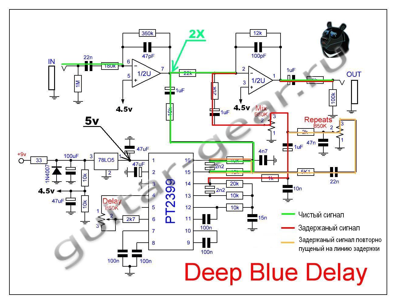

Трудно представить себе современную музыку без электрогитары, сейчас этот музыкальный инструмент используется повсеместно. Опытный гитарист может извлекать из электрогитары практически любое звучание, от лёгкого и лиричного до жесткого рваного звука. Помогают ему в этом гитарные педали – специальные устройства, особым искажающие форму сигнала со звукоснимателя гитары. Один из таких эффектов – Delay (Дилей), он делает звук воздушным, лёгким, придаёт звуку гитары совершенно новый образ. Не даром Дилей называют педалью космонавта.

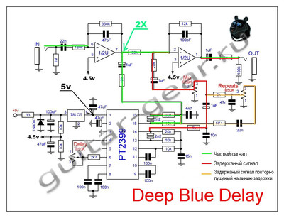

Одна из самых популярных педалей Дилея – Deep Blue Delay от Mad Professor. Узнаваемая синяя коробочка и всего три ручки – Level (меняет соотношение чистого сигнала с «хвостами»), Repeat (отвечает за количество повтором), Delay (регулирует время задержки) стоит весьма немалых денег. Однако внутри она содержит достаточно простую схему, повторить которую не составит особого труда для человека, имеющего опыт работы с паяльником.
Прикрепления: 7438949.jpg (165.8 Kb) · 6309572.png (143.2 Kb)

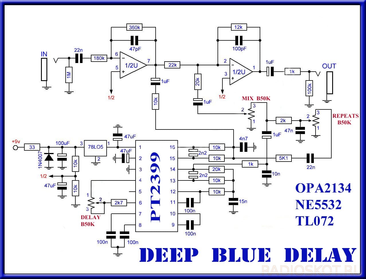

MolierДата: Суббота, 12.04.2025, 15:23 | Сообщение # 2

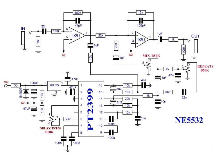

Несколько слов о схеме. Её основа – микросхема PT2399, формирующие те самые повторы (в простонародье – «хвосты»), которые примешиваются к чистому сигналу. Операционный усилитель TL072 или аналогичный, стоит попробовать поставить разные, кроме TL072, например, RC4558 (мне больше всего понравилась именно она), NE5532, ОРА2134. С каждой микросхемой звук чуть-чуть разный. Входной конденсатор – плёночный – 22 nF можно увеличить в пару-тройку раз, прибавится низких частот. Потенциометры все на 50 кОм, с линейной зависимостью. Питание – блок питания на 9-12 В. Можно использовать и «крону», но на долго её не хватит, ведь потребление всей схемы составляет 20-25 мА.
http://radioskot.ru/publ/dilej_dlja_gitary/1-1-0-1336

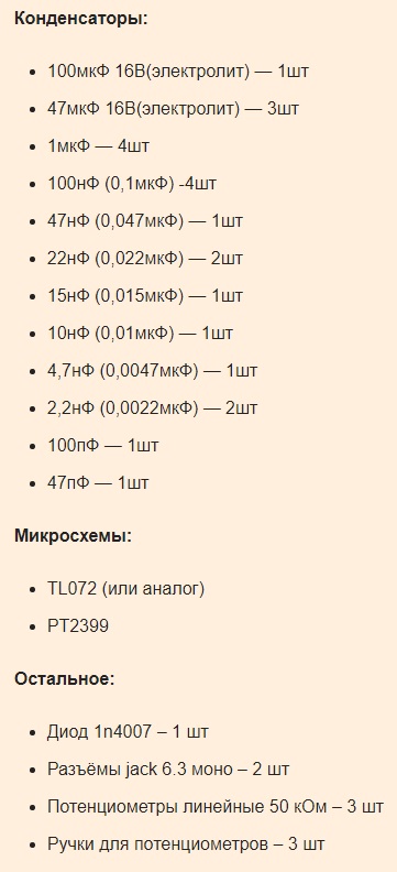

Список необходимых деталей
Пожалуй, это самое необходимое, что понадобится для сборки. При желании можно поставить 3 PDT кнопку на 3 группы контактов и собрать так называемый Тру-байпас: в одном положении кнопки звук гитары остаётся нетронутым, в другом положении включается Дилей. http://radioskot.ru/publ/dilej_dlja_gitary/1-1-0-1336
Прикрепления: 0647194.jpg (21.3 Kb) · 9278411.jpg (62.7 Kb)

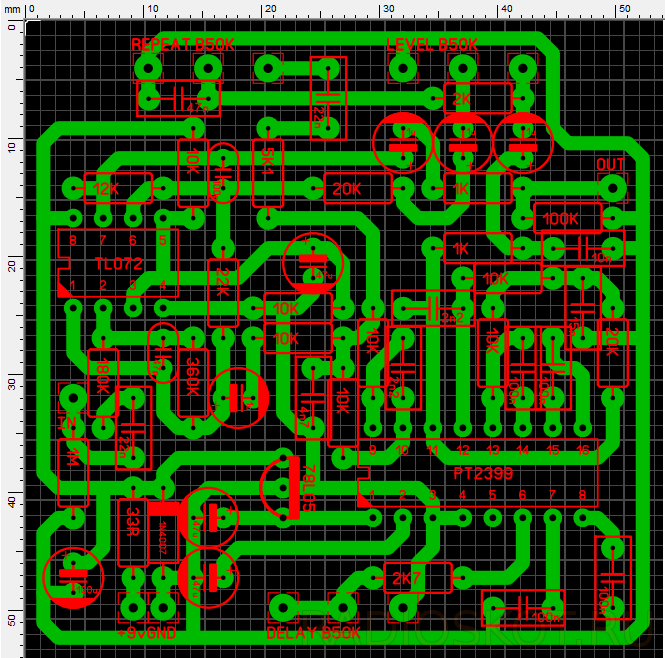

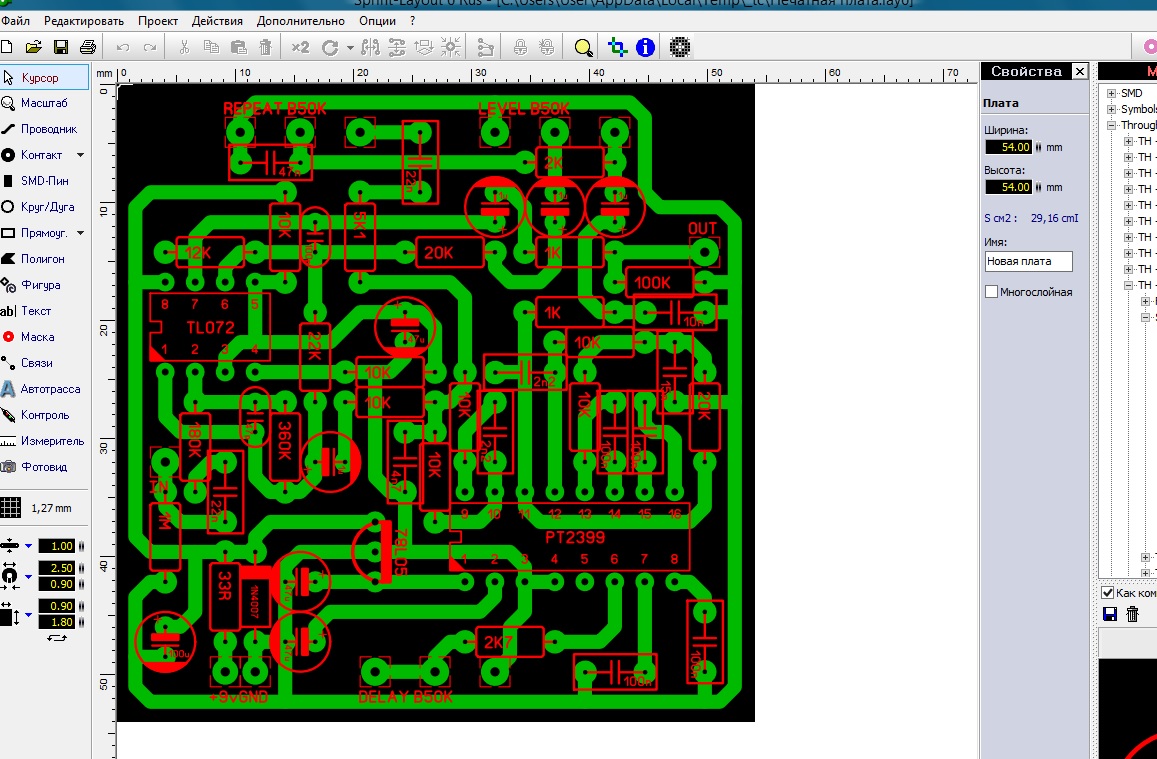

Прикрепления: 4105521.jpg (300.5 Kb) · pechatnaja_plata.lay6 (106.7 Kb) · pechatnaja_plata_568.rar (21.1 Kb)

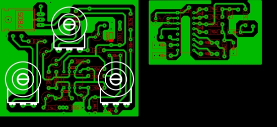

Прикрепления: 9108039.jpg (152.5 Kb)
MolierДата: Четверг, 29.05.2025, 16:31 | Сообщение # 6
Прикрепления: 1843756.jpg (48.9 Kb) · 6823938.jpg (99.3 Kb) · music43_diley_2.lay6 (106.7 Kb) · diley_gr.lay6 (117.5 Kb)
