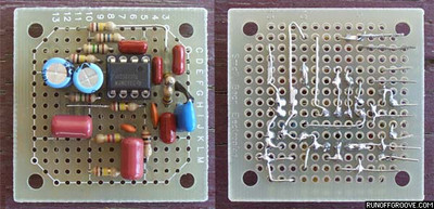

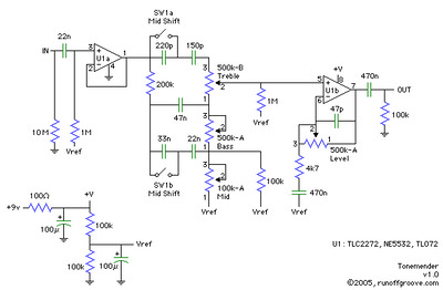

Tonemender — очень гибкий, но простой усилитель чистого звука с тембральным стеком из трех ручек, который позволяет пользователю воссоздавать классические звучания Fender, Marshall и Vox.
Мы предлагаем использовать TLC2272 для двойного операционного усилителя. TLC2272 рассчитан на низкий уровень шума и rail-to-rail выход, что обеспечит максимально возможный чистый подъем и динамический диапазон. NE5532 — еще один хороший выбор, но TL072 также можно использовать с достойными результатами.
Переключатель Mid Shift (SW1 на схеме) выбирает центральную частоту провала в диапазоне средних частот в отклике. Центральная частота перемещается с примерно 700 Гц (Marshall/Vox) до 400 Гц (Fender) в настройках HI и LO соответственно.

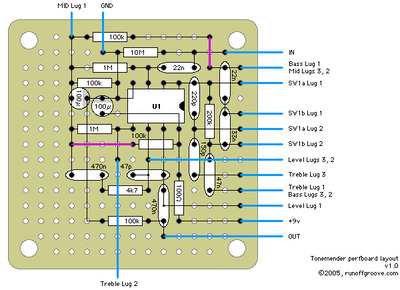

Пабло Де Лука (он же Гринго) предоставил схему печатной платы для Tonemender (PDF, 42k)
источник http://runoffgroove.com/tonemender.html
скачать плату tonemender-pcb.pdf
