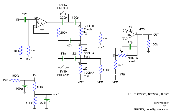

Ультрагибкий тембральный стек Tonemender
с чистым усилением от runoffgroove.com
Tonemender — очень гибкий, но простой усилитель чистого звука с тембральным стеком из трех ручек, который позволяет пользователю воссоздавать классические звучания Fender, Marshall и Vox.
Мы предлагаем использовать TLC2272 для двойного операционного усилителя. TLC2272 рассчитан на низкий уровень шума и rail-to-rail выход, что обеспечит максимально возможный чистый подъем и динамический диапазон. NE5532 — еще один хороший выбор, но TL072 также можно использовать с достойными результатами.
Переключатель Mid Shift (SW1 на схеме) выбирает центральную частоту провала в диапазоне средних частот в отклике. Центральная частота перемещается с примерно 700 Гц (Marshall/Vox) до 400 Гц (Fender) в настройках HI и LO соответственно.
Для кривых в стиле Fender Mid Shift устанавливается в положение LO (закрыто). Чтобы воспроизвести кривые в стиле Marshall, переключите Mid Shift в положение HI (открыто). Установите регулятор Mid между 12:00 и 5:00 для традиционных настроек Marshall, а более низкие настройки обеспечат дополнительную гибкость. Для отклика в стиле Vox оставьте Mid Shift в положении HI и зафиксируйте регулятор Mids на 10:00, а Bass переместите между 7:00 и 12:00.
"Плоская" позиция эквалайзера устанавливается с Bass и Treble на минимуме, а регулятор Mid в средней точке. Когда Bass и Treble полностью обрезаны, ручка Mid действует как дополнительный регулятор Level, что является знакомой характеристикой тонстека Fender.

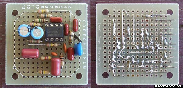

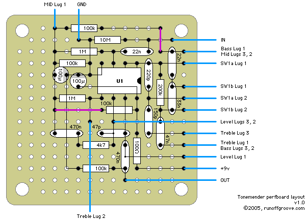

Пабло Де Лука (он же Гринго) предоставил схему печатной платы для Tonemender (PDF, 42k)
источник http://runoffgroove.com/tonemender.html
скачать плату tonemender-pcb.pdf
