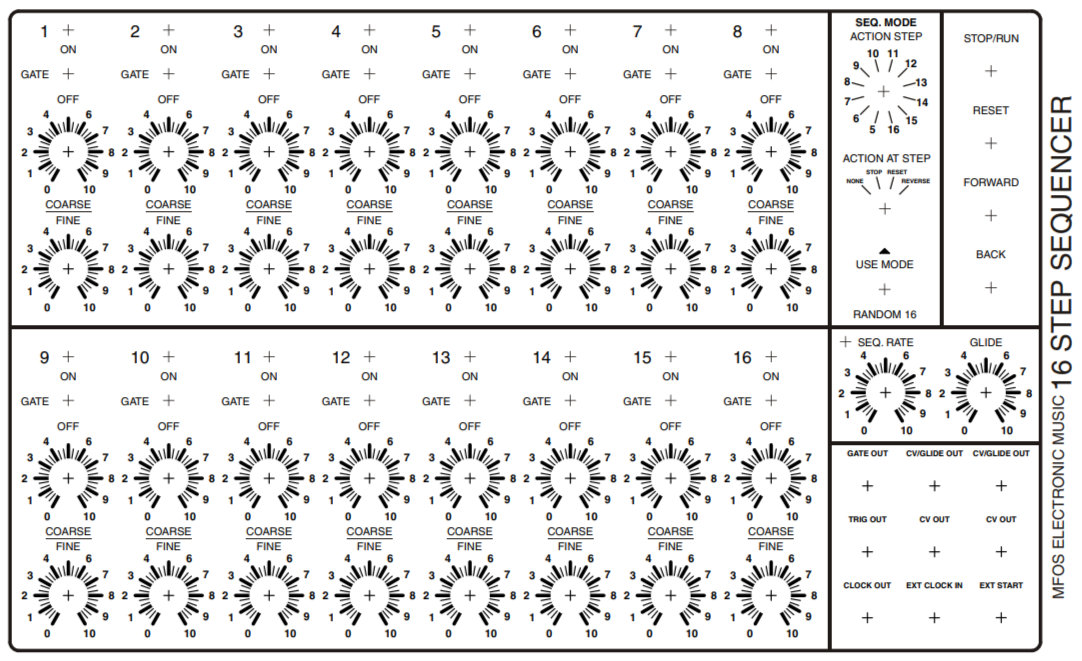

Функции
-Улучшенная печатная плата (гораздо меньше кустарных работ)
-Создает последовательности длиной от 4 до 16 шагов.
-Включает в себя следующие режимы: остановка по счету, реверс по счету,
сброс по счету и режим случайного числа 16.
-Каждый этап имеет грубую и точную настройку, а также переключаемый затвор.
-Принимает внешний тактовый сигнал и внешний пусковой импульс.
-Одновременный вывод с портаменто и без него.
-Элементы управления «Вперед», «Назад» и «Сброс» упрощают настройку последовательности.
-Примерное потребление тока: +12 В (21,7 мА) -12 В (10,5 мА)

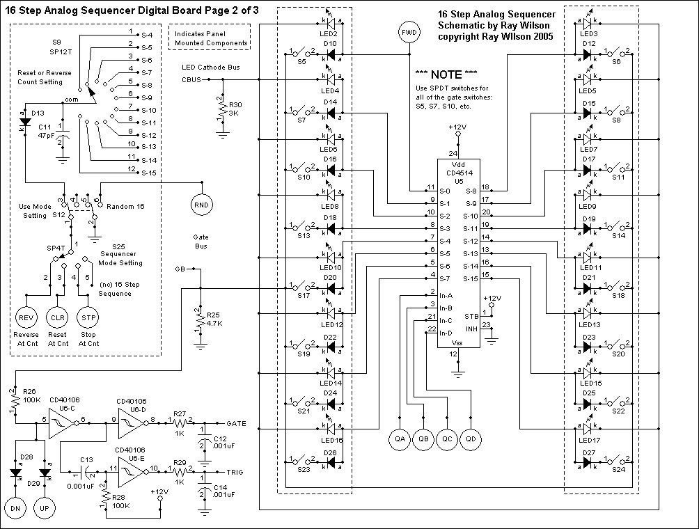

СХЕМЫ
PDF
PDF
PDF

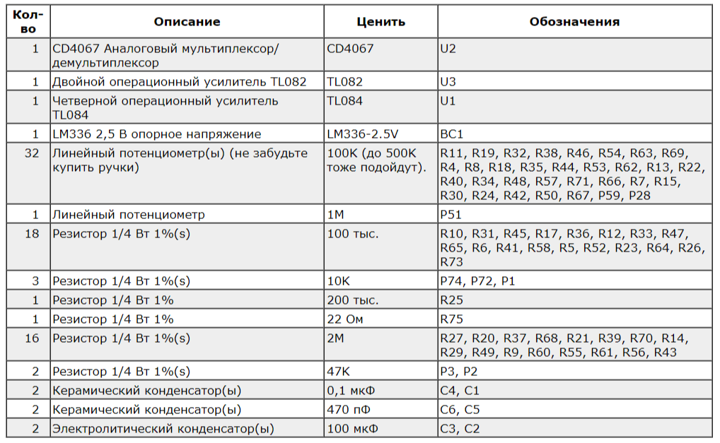

ПЕРЕЧЕНЬ КОМПОНЕНТОВ
Прикрепления: 7619606.gif (29.2 Kb) · 5789691.gif (30.4 Kb) · 6412052.gif (15.3 Kb) · seq16schematicpage1_schem.pdf (57.8 Kb) · seq16schematicpage2_schem.pdf (52.5 Kb) · seq16schematicpage3_schem.pdf (21.7 Kb) · perechen.docx (15.1 Kb)

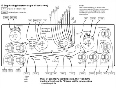

MolierДата: Воскресенье, 22.02.2026, 12:57 | Сообщение # 5
Схема подключения панели 16-шагового секвенсора PDF
Прикрепления: 6597399.gif (41.1 Kb) · seq16controlpanelwireup_assemb.pdf (34.0 Kb)

MolierДата: Воскресенье, 22.02.2026, 13:16 | Сообщение # 7
Прикрепления: 8065407.gif (63.1 Kb) · seq16potpanelwireup_assembly.pdf (29.6 Kb)

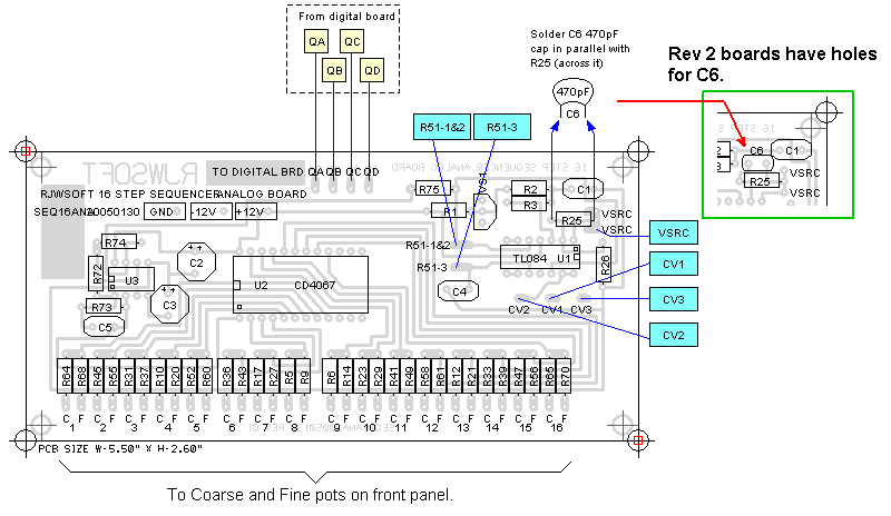

Список компонентов аналоговой платы
PDF
Прикрепления: 3485039.gif (21.5 Kb) · 4880288.png (104.3 Kb) · seq16anapcbtopaneldwg_assembly.pdf (87.5 Kb)
MolierДата: Воскресенье, 22.02.2026, 13:40 | Сообщение # 10
Схемы расположения компонентов PDF_1 PDF_2
Прикрепления: 0892456.png (124.1 Kb) · seq16anapartsghost_parts.pdf (84.1 Kb) · seq16digipartsghost_parts.pdf (136.1 Kb)

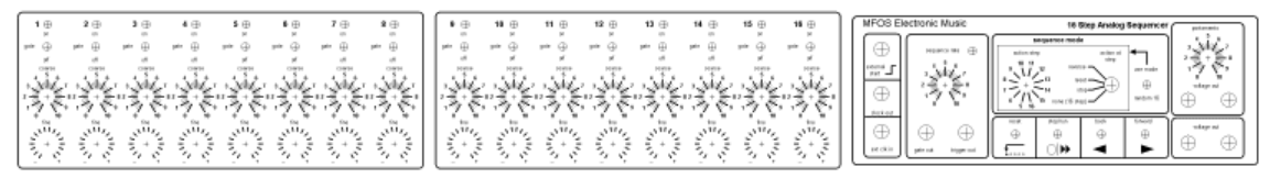

Наложение панелей предоставлено Джеффом Джонсоном из Техаса
Это классный цельный шаблон. Я рекомендую вам нарисовать соответствующую схему подключения, чтобы избежать ошибок при сборке, если вы выберете этот шаблон.
PDF
Наложение панелей предоставлено Джоном Ибботсоном из Великобритании
Это классный цельный шаблон. Я рекомендую вам нарисовать соответствующую схему подключения, чтобы избежать ошибок при сборке, если вы выберете этот шаблон. Этот файл предназначен для использования с Front Panel Designer.

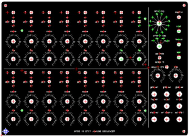

ИСТОЧНИК
Прикрепления: 4042692.png (36.9 Kb) · seq16overlay1_assembly.pdf (23.2 Kb) · seq16overlay2_assembly.pdf (23.2 Kb) · seq16overlay3_assembly.pdf (12.9 Kb) · 6072246.png (269.3 Kb) · JeffJohnsonSeqPlate.pdf (39.9 Kb) · 1968769.png (218.9 Kb) · mfos_16_step_seq_john_ibbotson.fpd (4.1 Kb)

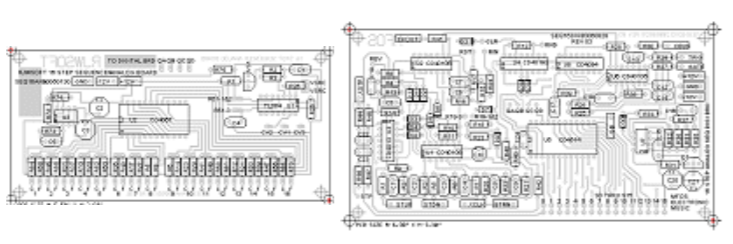

Изображения печатных плат, 2 файла GIF с макетами.
К тому времени, как вы сами протравите (кстати, двусторонние) и просверлите (587 отверстий) эти платы, вы зададитесь вопросом, почему не купили у меня профессионально изготовленную, из стеклоэпоксидной смолы, с гальваническим покрытием, сквозными отверстиями, двустороннюю, с защитной паяльной маской и шелкографической маркировкой. Но дерзайте... Эти изображения X2 предоставлены для индивидуального использования, а не для массового производства или продажи.

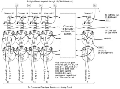

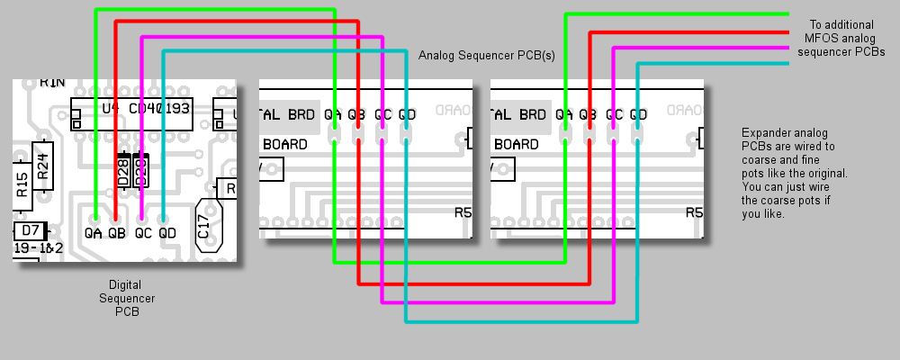

С одной цифровой платы можно управлять несколькими аналоговыми платами секвенсора. Это достигается путем последовательного соединения контактов QA, QB, QC и QD от цифровой платы секвенсора к одной или нескольким дополнительным аналоговым платам секвенсора. На иллюстрации ниже это показано. Каждая дополнительная аналоговая плата требует собственного набора регуляторов грубой и точной настройки, а также нового набора выходных разъемов CV и регулятора портаменто. Они устанавливаются на панели и подключаются так же, как и оригинальный набор регуляторов грубой/точной настройки, выходных разъемов CV и регулятора портаменто.
В результате теперь вы можете управлять отдельными модулями с помощью синхронизированной 16-шаговой последовательности. При этом количество шагов по-прежнему ограничено. Добавление аналоговых плат не увеличивает количество шагов . Добавление большего количества аналоговых плат позволяет, например, создавать 16-шаговую последовательность аккордов (управляя отдельными VCO) или управлять VCF с помощью одного набора элементов управления, а осцилляторами — с помощью другого. Можно представить себе множество интересных применений.

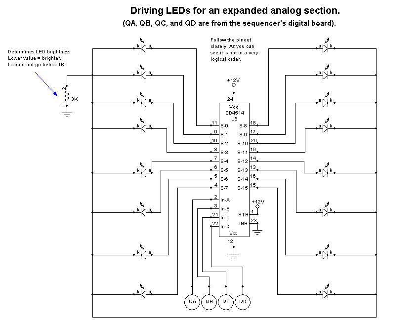

Как мне подключить дополнительные светодиодные индикаторы каналов?

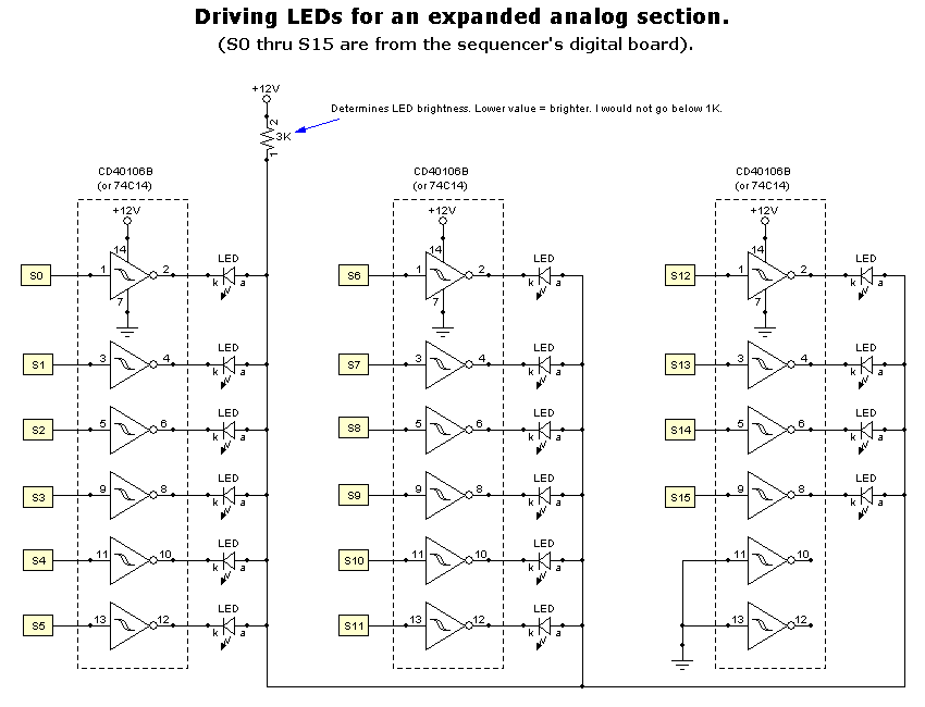

Хотя, вероятно, можно обойтись и дополнительным набором светодиодов, подключенных параллельно к исходным, я рекомендую изолировать исходную схему управления и добавить буферы того или иного типа к каждому набору новых светодиодов. Ниже я показываю три разных способа управления индикаторными светодиодами расширенной аналоговой секции. Один способ использует NPN-транзисторы в качестве буферов, другой — шестиканальные инвертирующие триггеры Шмитта (CD40106), и, наконец, решение на одном чипе — использование CD4514 (CMOS 4-разрядный защелкивающий транзистор/декодер 4-в-16 линий). Оба варианта будут работать нормально, и любой из них можно собрать на небольшой дочерней плате. Выбор может зависеть от того, что есть у вас в шкафу с компонентами: транзисторы, инверторы или запасной CD4514.

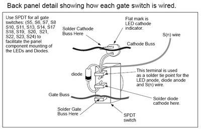

Здесь транзисторы используются для управления светодиодами. Доступ к исходным точкам схемы S0–S15 можно получить на цифровой плате, аккуратно припаяв новые провода к нижней части платы или к панели, где они подключаются к переключателям и светодиодам. Успешно припаянное соединение должно выглядеть аккуратно и блестяще (как и любое другое паяное соединение). Если ваше припаянное соединение получилось комковатым, используйте флюсованную оплетку, чтобы удалить излишки, и попробуйте снова.
Здесь я покажу вам, как использовать инвертирующие буферы для управления светодиодами. Этот метод требует гораздо меньше компонентов и, пожалуй, мой любимый. Оба метода отлично подойдут для небольшой дочерней платы.

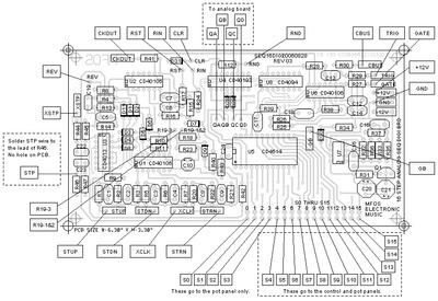

Наконец, это метод с использованием CD4514. Он использует один чип, и обратите внимание, что для его управления используются входы QA-QD. Они поступают с аналоговой платы и, скорее всего, их потребуется припаять к контактным площадкам QA-QD на плате.
ИСТОЧНИК
